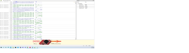

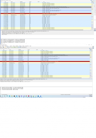

Problemas con la lectura succeeded = Media.Receive(p); la funcion siempre devuelve false, aunque en el wiresshark se ve el el medidor responde, el tiempo de espera es de 5 segundos

I can't see the bytes from the pic, but I believe that the client or server address is different and the client rejects the received data. If you add meter reply as the plain text I can check the correct values for you.

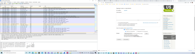

buen día, muchas gracias por
buen día, muchas gracias por la ayuda, tengo esta trama, es con el Ace serial, de antemano muchas gracias.
AnyelaY
5 years 11 months ago
esta trama es usando la dll
esta trama es usando la dll de gurux, muchas gracias, realmente no esto segura de ecual es el address del client y el server

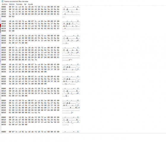

Can you share the bytes as a text string? I can't read them from the picture.
AnyelaY
0000 00 07 3c cd 01 1e 18 db f2 10 72 ec 08 00 45 00 ..<.......r...E.
0010 00 34 db d3 40 00 80 06 d6 86 0a 0e 9a 26 0a 0e .4..@........&..
0020 9a 27 c5 96 16 44 f0 80 29 3b 00 00 00 00 80 02 .'...D..);......
0030 fa f0 36 1f 00 00 02 04 05 b4 01 03 03 08 01 01 ..6.............
0040 04 02 ..
0040 04 02 ..
0010 00 28 db d4 40 00 80 06 d6 91 0a 0e 9a 26 0a 0e .(..@........&..
0020 9a 27 c5 96 16 44 f0 80 29 3c 13 e4 9d 79 50 10 .'...D..)<...yP.
0030 01 00 bf 75 00 00 ...u..
0010 00 4b db d5 40 00 80 06 d6 6d 0a 0e 9a 26 0a 0e .K..@....m...&..
0020 9a 27 c5 96 16 44 f0 80 29 3c 13 e4 9d 79 50 18 .'...D..)<...yP.
0030 01 00 09 be 00 00 7e a0 21 00 02 fe ff 03 93 5f ......~.!......_
0040 87 81 80 12 05 01 80 06 01 80 07 04 00 00 00 01 ................
0050 08 04 00 00 00 07 65 5e 7e ......e^~
0000 18 db f2 10 72 ec 00 07 3c cd 01 1e 08 00 45 00 ....r...<.....E.
0010 00 28 21 a7 40 00 40 06 d0 bf 0a 0e 9a 27 0a 0e .(!.@.@......'..
0020 9a 26 16 44 c5 96 13 e4 9d 79 f0 80 29 5f 50 10 .&.D.....y..)_P.
0030 16 d0 a9 82 00 00 00 00 00 01 00 00 ............
0010 00 29 21 a8 40 00 40 06 d0 bd 0a 0e 9a 27 0a 0e .)!.@.@......'..
0020 9a 26 16 44 c5 96 13 e4 9d 79 f0 80 29 5f 50 18 .&.D.....y..)_P.
0030 16 d0 2b 79 00 00 7e 00 00 00 00 00 ..+y..~.....
0010 00 28 db d6 40 00 80 06 d6 8f 0a 0e 9a 26 0a 0e .(..@........&..
0020 9a 27 c5 96 16 44 f0 80 29 5f 13 e4 9d 7a 50 10 .'...D..)_...zP.
0030 01 00 bf 51 00 00 ...Q..
0010 00 4c 21 a9 40 00 40 06 d0 99 0a 0e 9a 27 0a 0e .L!.@.@......'..
0020 9a 26 16 44 c5 96 13 e4 9d 7a f0 80 29 5f 50 18 .&.D.....z..)_P.
0030 16 d0 11 8e 00 00 a0 23 03 00 02 00 23 73 c0 48 .......#....#s.H
0040 81 80 14 05 02 00 80 06 02 00 80 07 04 00 00 00 ................
0050 01 08 04 00 00 00 01 ce 6a 7e ........j~
0010 00 28 db d7 40 00 80 06 d6 8e 0a 0e 9a 26 0a 0e .(..@........&..
0020 9a 27 c5 96 16 44 f0 80 29 5f 13 e4 9d 9e 50 10 .'...D..)_....P.
0030 01 00 bf 2d 00 00 ...-..
0010 00 31 db d8 40 00 80 06 d6 84 0a 0e 9a 26 0a 0e .1..@........&..
0020 9a 27 c5 96 16 44 f0 80 29 5f 13 e4 9d 9e 50 18 .'...D..)_....P.
0030
0010 00 28 21 aa 40 00 40 06 d0 bc 0a 0e 9a 27 0a 0e .(!.@.@......'..
0020 9a 26 16 44 c5 96 13 e4 9d 9e f0 80 29 68 50 10 .&.D........)hP.
0030 16 d0 a9 54 00 00 00 00 00 01 00 00 ...T........
0010 00 31 db d9 40 00 80 06 d6 83 0a 0e 9a 26 0a 0e .1..@........&..
0020 9a 27 c5 96 16 44 f0 80 29 68 13 e4 9d 9e 50 18 .'...D..)h....P.
0030 01 00 3b da 00 00 7e a0 07 2f 07 53 78 16 7e ..;...~../.Sx.~
0010 00 28 21 ab 40 00 40 06 d0 bb 0a 0e 9a 27 0a 0e .(!.@.@......'..
0020 9a 26 16 44 c5 96 13 e4 9d 9e f0 80 29 71 50 10 .&.D........)qP.
0030 16 d0 a9 4b 00 00 00 00 00 01 00 00 ...K........
